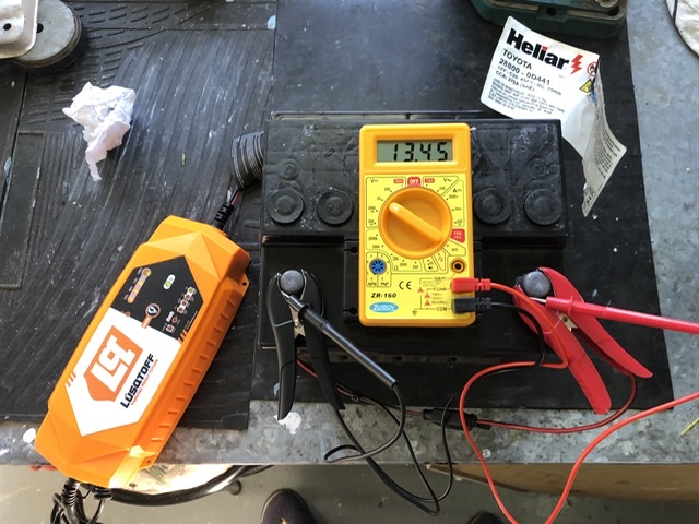

Y ahora con la pandemia todo empeoró y casi no use el auto desde febrero. Y me recontra pudrí de ir hasta el garage a 2 cuadras a poner en marcha el auto y quedarme 10, 15, 20 minutos esperando asi que me compre un cargador/mantenedor y listo. Voy cada 10 días lo conecto 2 horas, la carga hasta que corta solo porque esta al 100% y despues entra en modo mantenimiento de carga. Lo saco y nos vemos en una semana o 10 dias. Y cada tanto una vueltita manzana para moverlo. Este es el cargador:
http://lusqtoff.com.ar/producto/190-Car ... t-LCT-7000
Parezco promotor de la marca jajajaj pero son buenos productos. Ya se, podria comprar una bateria con lo q gaste pero estas herramientas ya me quedan y ademas le ponga la bateria que le ponga, con el poco uso que le doy me pasaria lo mismo igualmente y ademas la bateria por ahora esta buena.

Ademas ya con 3 años no puedo pedir mucho mas e hice una revisión de la bateria Heliar original. Debajo de la etiqueta estan los 6 tapones de los vasos. Completé el nivel con agua destilada (tiene una marca de max), no le faltaba mucho y le hice una buena carga.

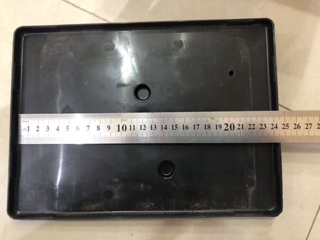

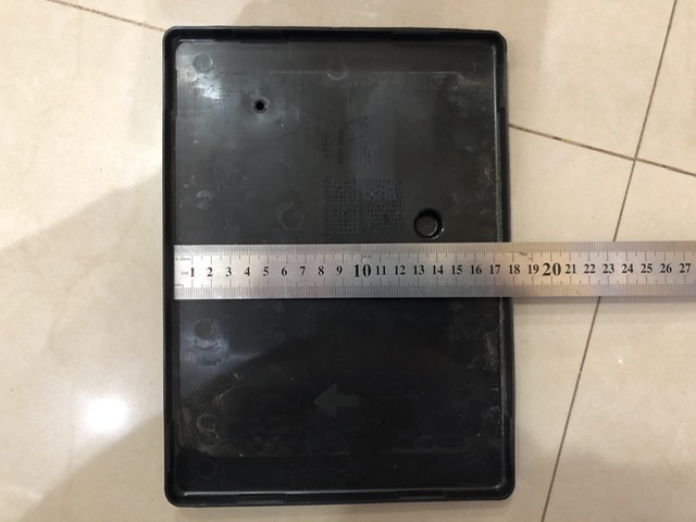

Igualmente ya estuve mirando los modelos compatibles para el dia que tenga que cambiarla. Tiene que medir como maximo: alto 19 cm (si o si, si no, no agarra la chapa que la sostiene arriba), largo 24 cm y ancho 17,5 cm ( medidas del cajon plastico donde va puesta).
Se las paso. Son estas, todas de marcas reconocidas y las “mejorcitas” para mi (mejor que la original en cuanto a CCA y A de capacidad)
-Moura M26ad
-Bosch S5 62DH
-Willard Ub730
-AcDelco Gold 93373032
-Heliar F60HD
-Varta Silver Va60hd
Y tambien hay Magnetti Marelli y Pestolite que son buenas pero no recuerdo el modelo que coincide con las medidas.

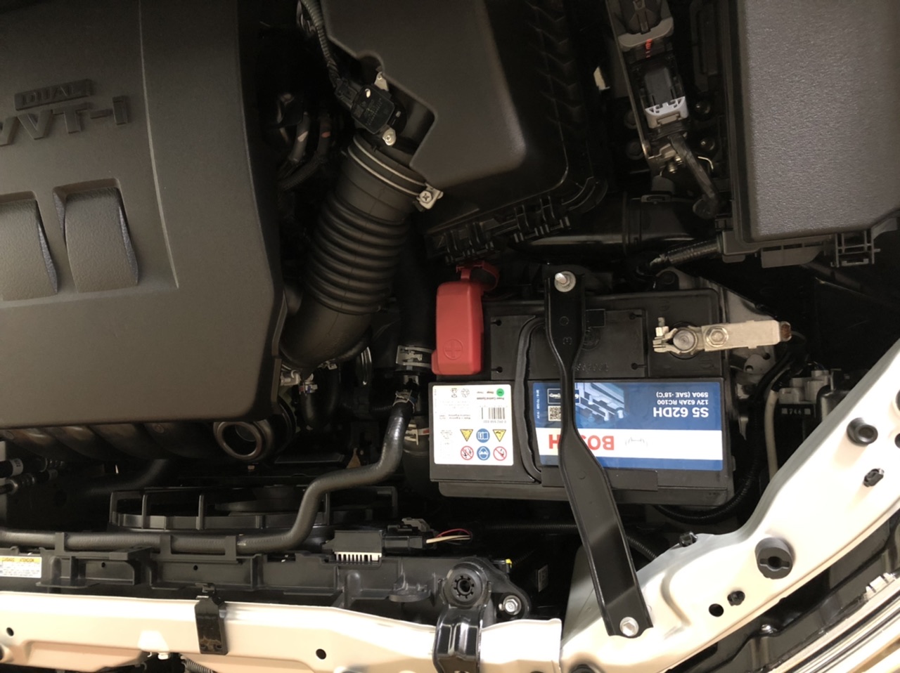

Finalmente hoy la cambié por la Bosch S5 62DH (62A, 590a cca, 100 min), me costó $12.800 en VZH. Entra perfecta en el espacio que hay. Es la mas grande que entra de Bosch. La original no estaba matada todavía, en el test con el aparato que simula el arranque bajaba hasta 9,5v, no estaba tan mal pero como ya tiene casi 3 años y medio mucho mas no se le puede pedir y al ser automático, si muere de golpe me queda la palanca bloqueada y no lo puedo ni empujar, hay que destrabar la palanca sacando la tapita de plástico de la consola y metiendo el destornillador, etc.... un bajón. Así que me mentalicé y me decidí y como nunca me gusto esa batería de juguete que trae de 45A, la cambié. Esta tiene 17A mas, es decir casi un 40% mas de capacidad y mas potencia de arranque, claro, es mas cara, pero no taaaanto más.

Les reporto que a casi 1 mes con la batería nueva y de mayor capacidad, no hay ningún tipo de problemas, me refiero a lo comentado mas atrás respecto a que la ECU podría dar error al poner una batería mas grande por tardar mas en cargarla.

Yo también puse una batería con más amperaje, aunque no con tanta diferencia, y tampoco tuve problemas de error de la ECU
