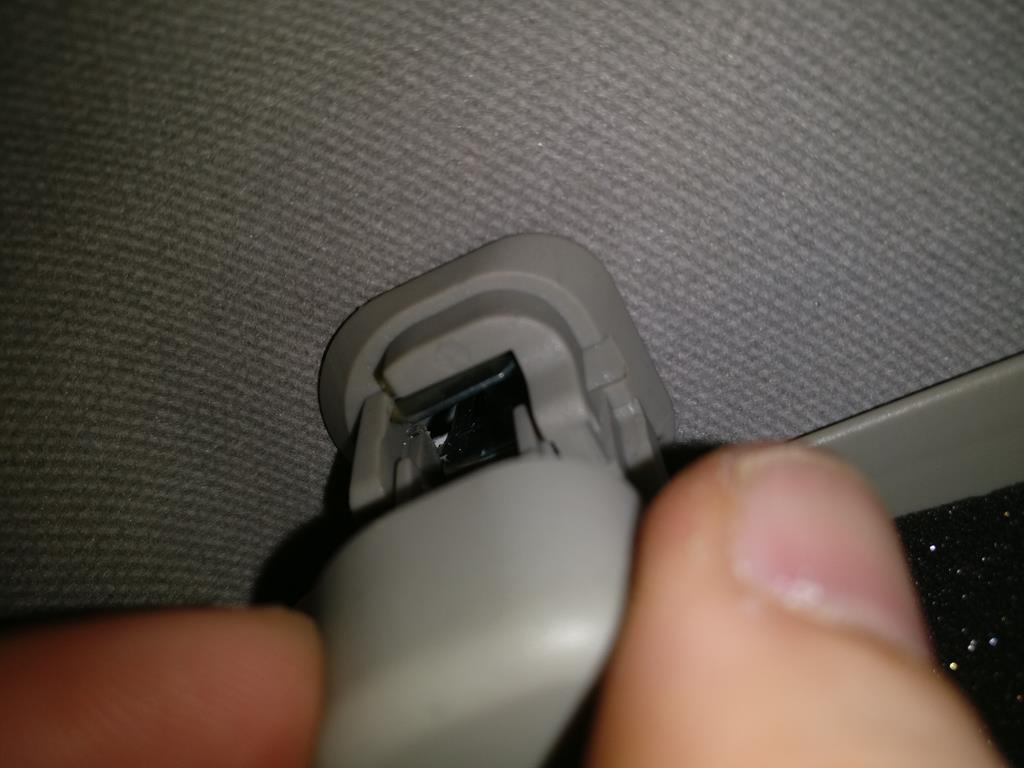

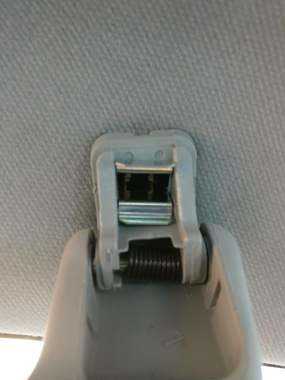

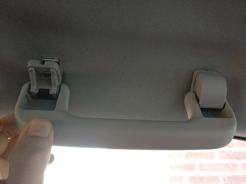

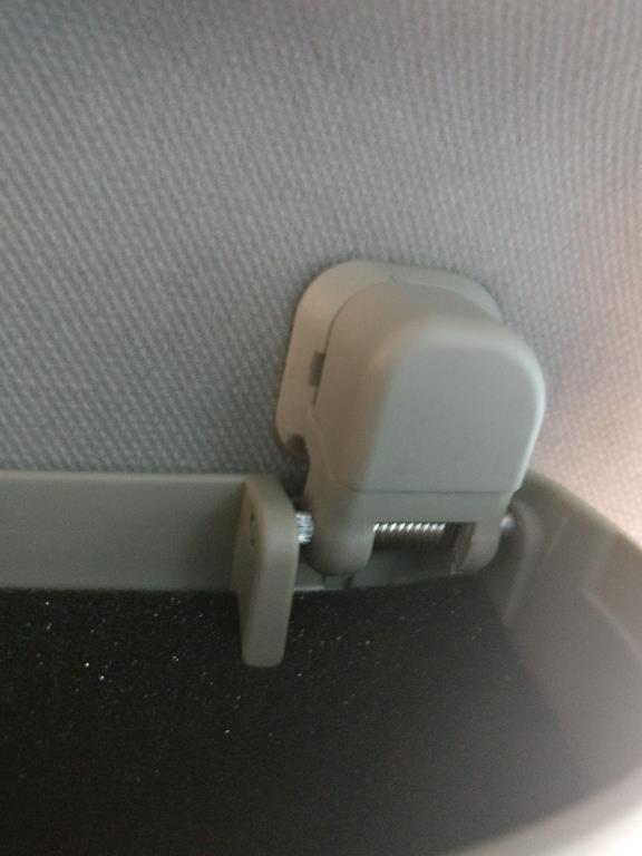

Hace unos días pedí a los chinos un portalente que se coloca en el lugar del reposa brazos. En mi caso lo compré porque me es muy incómodo estar sacándolos de la guantera y del estuche en cada oportunidad y la verdad es que ese reposa brazos (o como se llame) no lo usaba para nada.
Costo: U$S10
Tiempo de colocación: 10 a 15 min.
Subo fotos del proceso.
No vibran y se ve de muy buena calidad. Ahora se me hace muy práctico y rápido disponer de los lentes de sol!
Se coloca sobre las perforaciones y luego se le ponen los nuevos tapones y listo
Luego sacan la traba metálica para poder ponerla en el nuevo soporte.
En esta imagen pueden ver con más detalle
Se sacan las tapas y luego se presionan las trabas metálicas para separar el soporte actual.
Este es un conjunto de herramientas para abrir paneles que había pedido antes, unos U$S 6. Muy buen material
Así se ve del lado de afuera
Así viene
Así viene

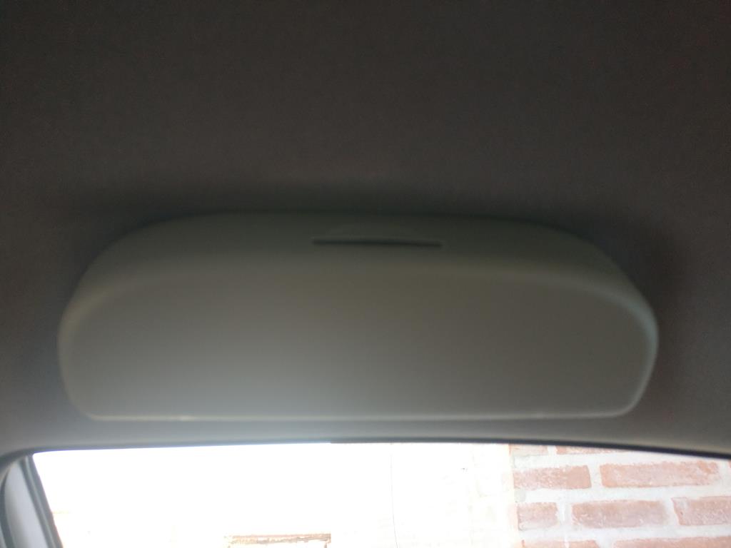

No se porqué cargó las fotos en orden inverso al que las coloqué, pero bueno...les adjunto una de como quedó (perdón por la mala calidad de la imagen)
