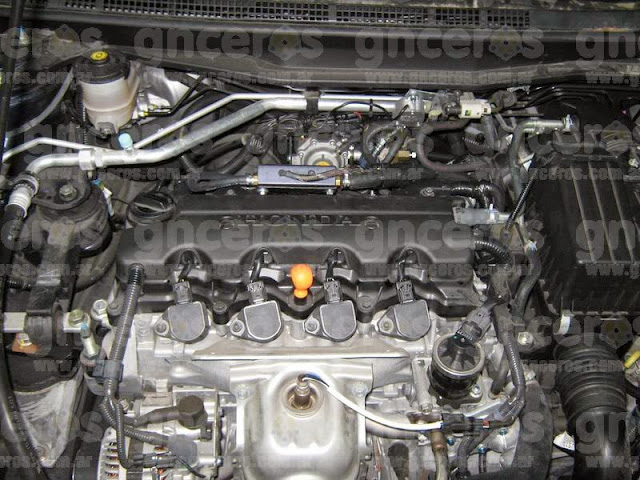

Pongo otra instalación de un Honda Civic viejo en éste caso
Y de dos hondas (Fit y CRV) nuevitos (0 km) de Singapur
