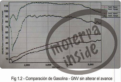

En la Fig 1.2 se visualiza la caída de potencia entre Gasolina y GNV. El motor para éste ejemplo es un Ford 1.3L 8v (Rocam) de un Ford Bantam (Courrier). La mezcla es ajustada automáticamente por al ECU, por lo que se podría decir que es perfecta, y aún así la diferencia es importante. Además, la banda de torque comienza inclusive mucho más baja, cuando la carga del motor es máxima a bajas RPM. Ésta es una conversión sin utilizar variador de avance de ningún tipo.
Aquí debajo se muestran pruebas de dinamómetro. Es una comparativa del mismo motor, entre gasolina, GNV con y sin variador, y GNV con variador vs GNV sin variador. El mismo Ford 1.3 8V fue usado para el ejemplo.

Utilizando éstos valores absolutos (máxima potencia y torque) y haciendo cálculos, la caída de potencia y torque puede ser revelada. 21.03% de caída de potencia, y 20.68% de caída de torque. Pero, lo realmente importante del caso, es no sólo el 20% promedio de caída de potencia y torque. Al ser un motor instalado en un vehículo, y no un motor estacionario, de régimen constante, la curva de potencia y torque será analizada ahora.
En la Figura 1.4, el comienzo de la curva de aceleración ha sido marcada. Comparando Gasolina con GNV, y sin contar la caída absoluta del valor de máxima potencia (más del 20% como se había visto anteriormente), una gran caída de potencia y torque se muestra a bajas RPM. Como se explicaba en el capítulo anterior, no se trata de un motor estacionario. Moverá el auto venciendo la inercia muchas veces al día. Éste 20% de caída de potencia final, si bien es un número importante, no lo es tanto como el casi 77% menor potencia a 1200 RPM (13HP vs 3HP@1200 RPM) y cerca del 70% de pérdida de torque (83Nm vs 25Nm @1500RPM). Nótese también, que el motor se recuperará o "limpiará" recién en torno a las 2000 RPM. A menor régimen que ése, será cercano a imposible manejarlo normalmente. Veremos la misma comparativa con un variador de avance instalado y calibrado.
