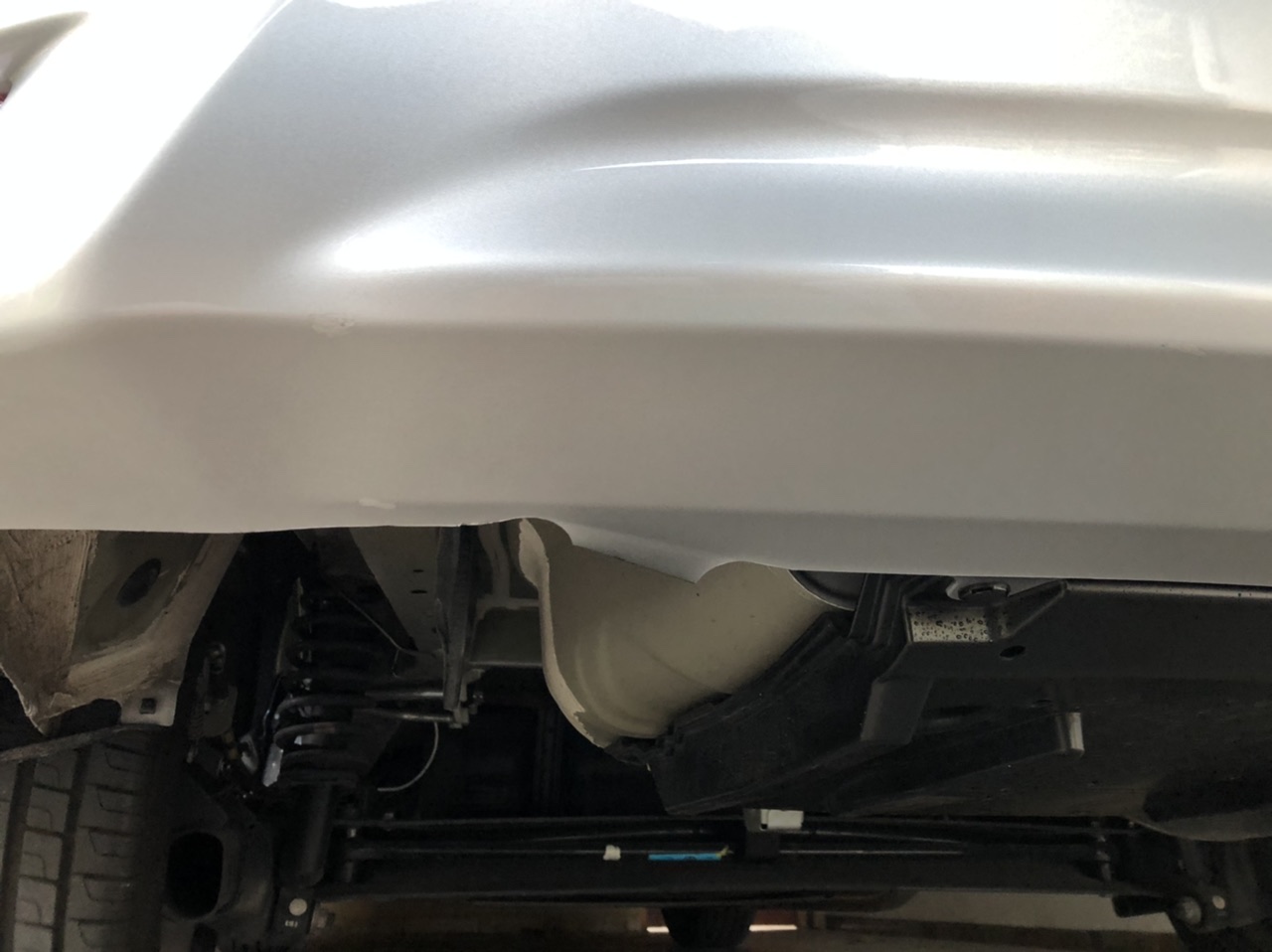

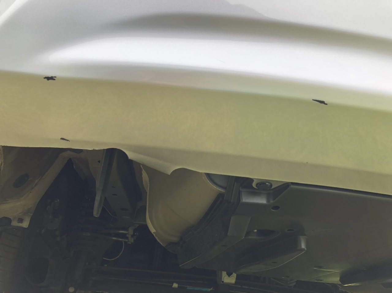

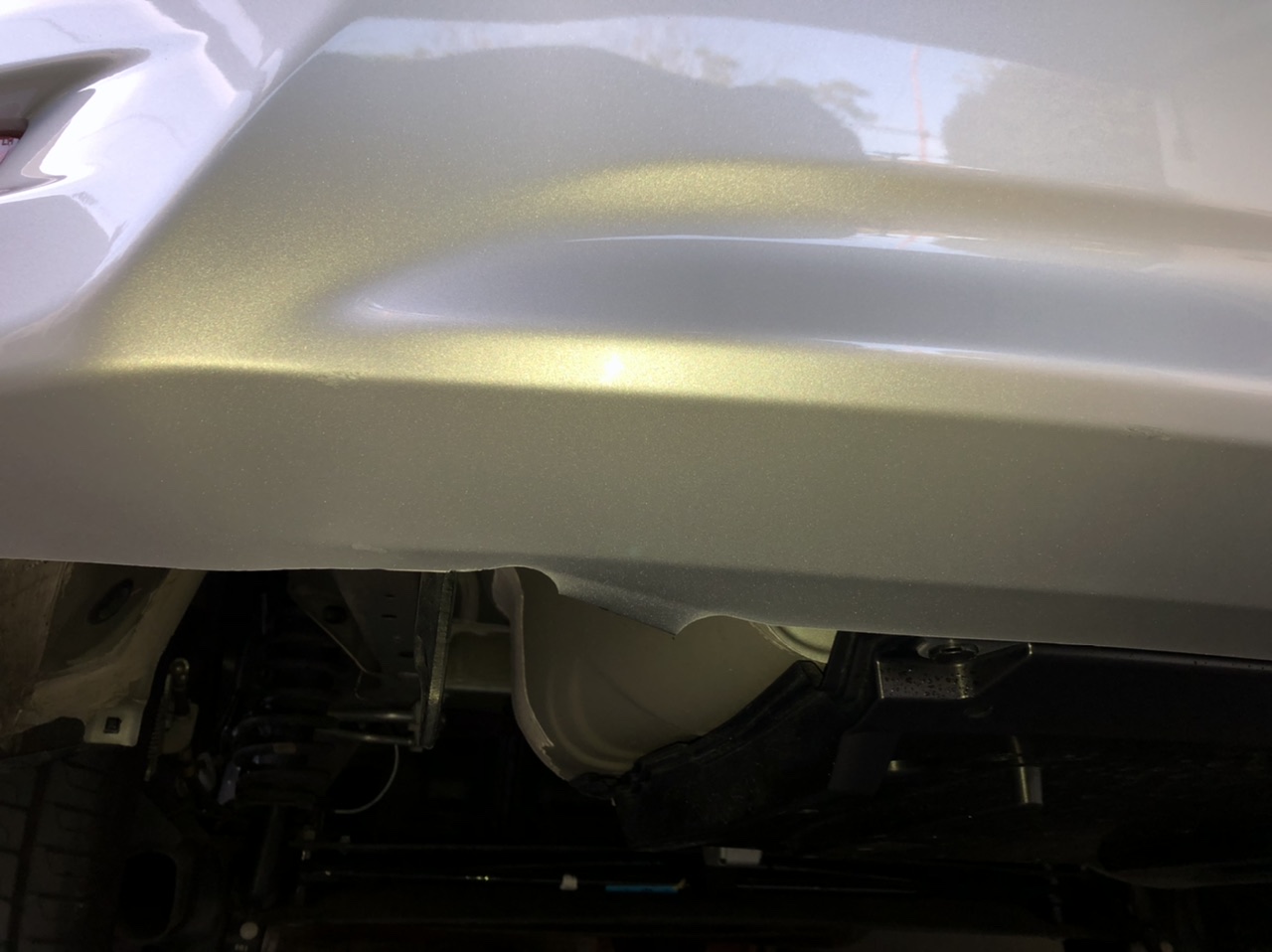

Limpieza previa con alcohol isopropílico, lija al agua 2000 para rebajar los bordes de los “agujeros” de la pintura saltada, otra vez alcohol isoprpílico, pintura un par de veces hasta que te guste como quedó, tiempo de secado un par de horas, lija al agua 2000 para emparejar la pintura, pasta de pulir grano medio y autopolish.
En la marca de más adentro quedó mas clara la pintura porque de fábrica le falta pintura al paragolpes, está mal terminado ahí abajo, apenas sopleteado, se ve lo negro del plástico y al pintar con una capa bien cubritiva parece mas clara la pintura.
Quedó 7 u 8 puntos. A veces me cuesta ver donde era. Mi esposa no se dio cuenta donde era. A menos de 1 metro y agachado se nota algo (si sabes dónde está) a mas de 1 metro, nada.
100% satisfecho.
